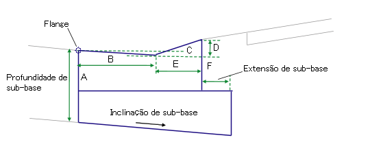

Cota A
Profundidade da sarjeta no ponto do flange
Numérico, positivo,
não zero
175 mm
7 pol
Cota B
Largura desde o ponto do flange da sarjeta até a linha de fluxo da sarjeta.
Numérico, positivo,
não zero
375 mm
15 pol
Cota C
Profundidade desde o ponto do flange da sarjeta até a linha de fluxo da sarjeta.
Numérico, positivo,
não zero
25 mm
1 pol
Cota D
Altura desde a linha de fluxo da sarjeta até a parte mais alta do meio-fio
Numérico, positivo,
não zero
75 mm
3 pol
Cota E
Largura a partir da linha de fluxo da sarjeta até a parte mais alta do meio-fio
Numérico, positivo,
não zero
250 mm
9 pol
Cota F
Altura da traseira do meio fio.
Numérico, positivo,
não zero
250 mm
9 pol
Comportamento
Os vínculos de meio-fio e sarjeta são inseridos com base nas cotas dos parâmetros de entrada Cota A – Cota F. Todas as cotas devem ser positivas, valores diferentes de zero. Se uma profundidade de sub-base diferente de zero for fornecida, a camada da sub-base é inserida para trás do meio-fio e continua para a largura da extensão da sub-base. A camada da sub-base se aproxima da parte inferior traseira do meio-fio, como mostrado no diagrama.
