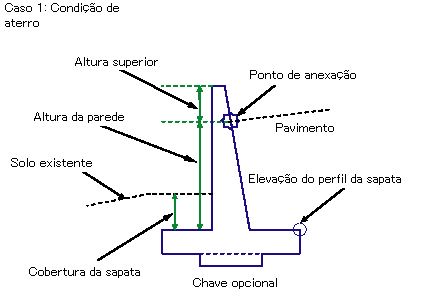

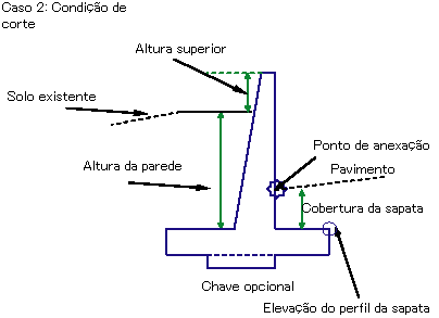

Esta submontagem pode ser inserida no lado esquerdo ou direito. O ponto de anexação é diferente para a condição de aterro ou corte. Em aterro, o ponto de anexação é considerado a estar onde a declividade final faça uma intersecção com a face interna do muro, em uma distância de altura superior abaixo do topo do muro. Em corte, o ponto de anexação é considerado a estar onde a declividade final faça uma intersecção com a face interna, em uma distância de cobertura da sapata acima do topo da sapata. A altura da parede é determinada a partir da entrada da altura da parede ou do perfil.
Em aterro, a face da parede inclinada aponta em direção ao centro da rodovia. Em corte, a face do muro inclinada aponta para fora da rodovia. Se a opção Chave está definida como Não, a base da sapata será um vínculo único horizontal. Se a opção Chave for utilizada, vínculos para definir a chave opcional serão inseridos.

Diagrama de codificação
Condição de aterro
Condição de corte
