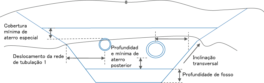

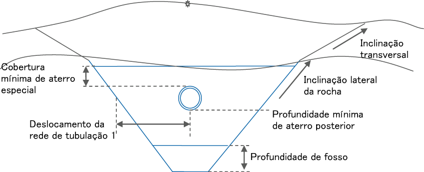

Em ambos os casos, a submontagem irá determinar a parte inferior da profundidade da vala e a largura da vala com base na localização de uma tubulação ou tubulações em redes especificadas. A Cobertura mínima de aterro especial é determinada a partir do diâmetro externo superior da maior tubulação encontrada na seção de amostra. A Profundidade mínima de aterro especial é determinada pelo diâmetro externo mais baixo da tubulação mais baixa encontrada na estaca de amostra. Qualquer superfície em que a inclinação transversal está abaixo, a inclinação apropriada é usada (rochas ou regulares).
Caso 1: rede de tubulação única selecionada
Se somente Rede de tubulação 1 é selecionada, a submontagem irá pesquisar 3 pés (1 metro) a partir da linha base do controle para a esquerda e para a direita, para localizar a linha de centro da tubulação na estaca de amostra. Aplicar o valor do deslocamento da Rede de tubulação 1 aos dois lados, para determinar a largura da tubulação, ou a largura mínima, o que for menor. O valor de deslocamento é aplicado a partir da parede externa da tubulação, como mostrado na ilustração. A parte inferior da vala é determinada pelo diâmetro externo inferior da tubulação, mais a Profundidade mínima de aterro especial, mais a Profundidade do fosso.
Caso 2: duas redes de tubulação selecionadas
Quando duas redes de tubulação são selecionadas, a Rede de tubulação 1 será considerada no lado esquerdo da linha base, a Rede de tubulação 2 será considerada no lado direito do alinhamento. A profundidade do material da Profundidade mínima de aterro especial é determinada usando o maior diâmetro externo das duas tubulações, mais o valor Cobertura mínima de aterro especial. A parte inferior da profundidade da vala é determinada pelo menor dos dois diâmetros externos inferiores da tubulação, mais a Profundidade mínima de aterro especial, mais a Profundidade do fosso.
No modo de layout, essa submontagem cria uma vala como exibido na ilustração anterior.
