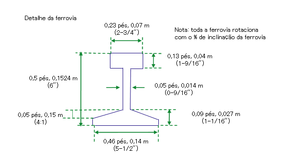

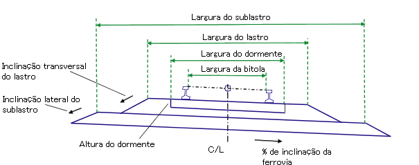

Esse submontagem insere as ferrovias, dormente, lastro, e sublastro para um trilho simples de ferrovias.
Deve ser seguida por uma submontagem Talude à esquerda e à direita, para fechar o solo existente em situações de corte e aterro.
Esta submontagem é projetada para visualização e demonstração do uso da modelagem de corredores para aplicativos de ferrovia. Não é projetado para o trabalho real de produção de engenharia.
O ponto de anexação está a uma distância igual à altura da ferrovia, acima da linha de centro do dormente.
Nota: todas as cotas estão expressas em metros ou pés, a não ser que indicadas de outra forma. Todas as inclinações estão em forma de trecho sobre elevação (por exemplo, 4 : 1), a não ser que sejam indicadas como um percentual de inclinação, por meio de um sinal “%”.

Ferrovia % inclinação |
% de inclinação do leito de estrada |
Numérico |
0 (%) |
Largura da bitola |
Largura da bitola da ferrovia de trilho dentro-a-dentro. As ferrovias são colocadas simetricamente sobre o alinhamento da linha de centro. |
Numérico, positivo |
1,435 m 4,7083 pés (4’ 8-1/2”) |
Largura do dormente |
Largura do dormente, colocado simetricamente sobre a linha de centro |
2,4 m 8,0 pés |
Altura de dormente |
Altura do dormente |
0,200 m 0,67 pés |
Largura do lastro |
Largura da parte superior da camada de lastro, colocada simetricamente sobre a linha de centro |
3,6 m 12,0 pés |
Profundidade do lastro |
Espessura da camada de lastro a partir da declividade final |
0.3 1,0 pés |
Inclinação transversal do lastro |
Inclinação transversal (x : 1) da camada de lastro |
2 (: 1) |
Largura do sublastro |
Largura do topo da camada do sublastro, colocada simetricamente sobre a linha de centro |
6,6 m 22.0 pés |
Profundidade do sublastro |
Espessura da camada de sublastro |
0.3 1,0 pés |
Inclinação transversal do sublastro |
Inclinação transversal da camada de sublastro |
2 (: 1) |

Os vínculos para os trilhos, dormente, lastro, e sublastro são calculados e colocados com base nos valores de parâmetro de entrada fornecidos. Se o Trilho %Inclinação for diferente de zero, a elevação do perfil do corredor é mantida no centro do trilho no lado mais baixo. Os vínculos declividade final, dormente, lastro, e sublastro são mantidos no Trilho %Inclinação.
No modo de layout, essa submontagem exibe os vínculos que compõem a declividade final, lastro. sublastro, e inclinações transversais.
