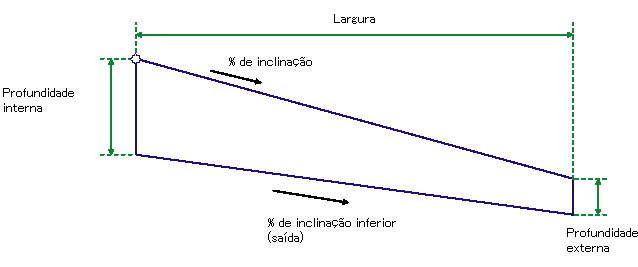

Essa submontagem insere formas trapezoidais com parâmetros flexíveis e códigos.
Essa forma pode ser usada como uma pista ou um acostamento usando parâmetros de superelevação para a inclinação. A largura e a borda externa da elevação podem ser calculadas com base em um alinhamento e perfil opcional. Se múltiplas formas forem empilhadas, a parte inferior da inclinação pode ser usada como aparte superior da inclinação das formas subsequentes. Se as formas forem juntadas, a profundidade externa pode ser usada como a profundidade interna da próxima submontagem. O ponto, o vínculo e os códigos da forma são deixadas sem definição, para que a forma possa usada para representar diferentes materiais em várias situações.
O ponto de fixação é a borda interna da forma.
Nota: todas as cotas estão expressas em metros ou pés, a não ser que indicadas de outra forma. Todas as inclinações estão em forma de trecho sobre elevação (por exemplo, 4 : 1), a não ser que sejam indicadas como um percentual de inclinação, por meio de um sinal “%”.

A declividade do acabamento da forma é inserida para uma determinada Largura e % Inclinação para fora do ponto de fixação. A inclinação do vínculo inferior é calculado com base na profundidade interna e externa da forma. Os códigos de ponto, vínculo e forma são definidos nos parâmetros de entrada por meio das sequências de caracteres definidas pelo usuário.
No modo de layout, essa submontagem exibe os vínculos que compõem a forma de uma situação normal de rodovia coroada, com inclinação transversal padrão como o valor de inclinação do vínculo superior.
