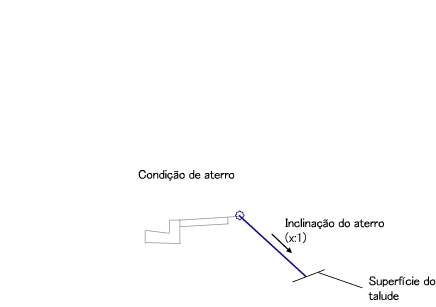

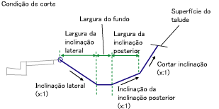

O seguinte diagrama de codificação mostra os códigos em uma situação de corte, sem uma superfície rochosa.
O seguinte diagrama de codificação mostra os códigos em uma situação de aterro.

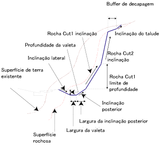

O seguinte diagrama de codificação mostra os códigos em uma situação de corte, com uma superfície rochosa.
