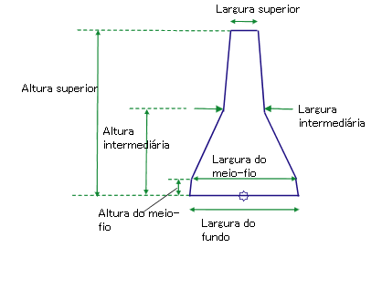

Esse submontagem cria uma barreira Nova Jersey com dois lados em uma pista de superfície.
Essa submontagem faz parte de um grupo de submontagens de Introdução usada para modelagem de rodovia simples e para fins de treinamento e tutorial.

O ponto de anexação estiver no centro da parte inferior da barreira.

Largura superior
Largura da parte superior da barreira
Numérico, positivo
0,15 m
0,5 pés
Largura intermediária
Largura da parte intermediária da barreira
Numérico, positivo
0,225 m
0,75 pés
Largura inferior
Largura da parte inferior da barreira
Numérico, positivo
0,6 m
2,0 pés
Altura superior
Altura para a parte superior da barreira
Numérico, positivo
0,9 m
3,0 pés
Altura intermediária
Altura a parte do meio da barreira
Numérico, positivo
0,45 m
1,5 pés
Altura do meio-fio
Altura do meio-fio da barreira
Numérico, positivo
0,075 m
0,25 pés
Largura do meio-fio
Largura no topo do meio-fio da barreira
Numérico, positivo
0,6 m
1.9 pés

A submontagem constrói a forma de uma barreira lados Nova Jersey com dois lados, com a base centralizado em torno do ponto de anexação.
Operação do modo de layout
No modo de layout, esta submontagem desenha a forma da barreira especificada pelos parâmetros de entrada.
