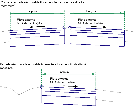

Essa submontagem cria uma representação transversal de cruzamento de uma pista de rolamento, aplicando o valor de inclinação de superelevação da pista externa para o alinhamento de linha base do modelo do corredor.
Nota: Esta submontagem não suporta a superelevação do eixo de rotação de pontos de giro exceto os dos centros. Esta submontagem foi tornada obsoleta e está disponível somente no Catálogo de modelagem de corredores. A submontagem LaneSuperelevationAOR tem todas as funções desta submontagem, e suporta a superelevação do eixo de rotação de pontos de giro.
É utilizado para a maioria das rodovias não divididas ou rodovias divididas sem pista de inclinação nas laterais. Também pode ser utilizada para pistas externas divididas de rodovias coroadas divididas ou rodovias interrompidas. A estrutura do pavimento segue as normas descritas em “Estrutura do pavimento nas seções pavimentadas” na Ajuda do AutoCAD Civil 3D.
Anexação
O ponto de anexação está (a) na margem interior da pista em declividade final, se o ponto de inserção é coroamento ou (b) na margem externa da pista de rolamento, se o ponto de inserção estiver na margem da pista de rolamento.Este componente pode ser anexado à esquerda ou à direita.

A superelevação da pista externa é obtida a partir de especificações de superelevação para a linha base do alinhamento. Começando no ponto de anexação, uma superfície de declividade final e uma subdeclividade paralela são inseridas usando a largura e profundidade especificadas, e a inclinação de superelevação. Os vínculos verticais fecham a forma em qualquer extremidade da pista.
Se um nome de alinhamento horizontal de deslocamento for atribuído para a largura durante a modelagem de corredores, a largura da pista irá variar para coincidir com o deslocamento do alinhamento.
Operação do modo de layout
No modo de layout, esta submontagem exibe todos os vínculos de pista usando os parâmetros de entrada largura e profundidade com uma inclinação de -2%.
