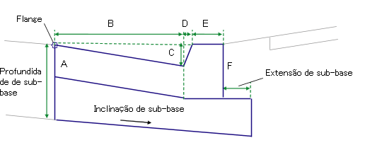

UrbanCurbGutterValley3
Esse submontagem insere vínculos para uma inclinação abaixo do vale, meio-fio e sarjeta com sub-base.
A superfície inferior da curva é aplainada em um vínculo horizontal na linha de fluxo da sarjeta. Parâmetros de entrada definidos pelo usuário controlam as dimensões da forma.

Cota A
Profundidade da sarjeta no ponto do flange
Numérico, positivo,
não zero
150 mm
6 pol
Cota B
Largura desde o ponto do flange da sarjeta até a linha de fluxo da sarjeta.
Numérico, positivo,
não zero
600 mm
24 pol
Cota C
Largura do ponto do flange da sarjeta até o fluxo da sarjeta, e desde o fluxo da sarjeta até a parte superior do meio-fio
Numérico, positivo,
não zero
50 mm
2 pol
Cota D
Largura a partir da linha de fluxo da sarjeta até a parte mais alta do meio-fio
Numérico, positivo,
não zero
40 mm
1,5 pol
Cota E
Largura desde a parte superior do meio fio até a parte de trás do meio-fio
Numérico, positivo,
não zero
150 mm
6 pol
Cota F
Altura da traseira do meio fio.
Numérico, positivo,
não zero
300 mm
12 pol

Os vínculos do meio-fio e da sarjeta são inseridos com base no Parâmetro de entrada para Cota A – Cota F. Todas as cotas devem ser positivas, valores diferentes de zero. Se uma profundidade de sub-base diferente de zero for fornecida, a camada da sub-base é inserida para trás do meio-fio e continua para a largura da extensão da sub-base. A camada da sub-base se aproxima da parte inferior traseira do meio-fio, como mostrado no diagrama.
A submontagem cria o formato para um meio-fio e sarjeta simples, com o ponto de anexação no (a) bordo interior da sarjeta (ou borda) ou (b) na traseira do meio-fio. A face do meio-fio é determinada com uma largura pequena e constante para torná-la não vertical.

Ponto, vínculo e códigos da forma
A tabela a seguir lista o ponto, o vínculo, e os códigos da forma para esta submontagem que tenha códigos atribuídos à ela. Ponto, vínculo ou códigos da forma para esta submontagem que não possuam códigos atribuídos não estarão incluídos nesta tabela.
Ponto/Vínculo
Código
Descrição
P1
Flange
Ponto do flange da sarjeta
P2
Flowline_Gutter
Ponto da linha de fluxo da sarjeta
P3
TopCurb
Topo do meio-fio
P4
BackCurb
Traseira do meio-fio
L1 – L3
Topo,
Meio-fio
Declividade final no meio-fio e sarjeta
L8
Sub-base
Referência
S1
Meio-fio
Área de concreto de meio-fio e sarjeta
S2
Sub-base
Diagrama de codificação
