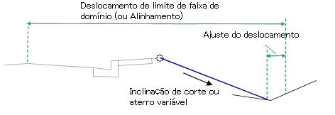

Esta submontagem insere um vínculo de talude, a partir do ponto de anexação até um deslocamento fornecido pelo limite de faixa de domínio em uma superfície alvo.
Você também pode especificar materiais revestidos opcionais para talude e outros vínculos (todos os vínculos, vínculos de talude, somente vínculos de aterro e nenhum).
O ponto de anexação está na borda interna do vínculo do talude.
Nota: todas as cotas estão expressas em metros ou pés, a não ser que indicadas de outra forma.

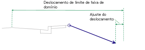

Deslocamento de faixa de domínio da linha base |
+/- Deslocamento do limite da faixa de domínio, a partir da linha base. A especificação de um valor positivo para esse parâmetro insere essa submontagem no lado direito de um corredor, ou na linha base de controle. Um valor negativo a insere no lado esquerdo. Para maiores informações, consulte "Inserindo submontagens nos lados direito e esquerdo de um corredor" no capítulo Corredores do Guia de Ajuda do Usuário doAutoCAD Civil 3D. |
Numérico |
3,0 m 10,0 pés |
Ajuste do deslocamento |
+/- valor adicionado ao deslocamento limite da linha. Um valor de ajuste negativo move o ponto de talude para dentro do limite da linha; um valor positivo o move para fora desta linha. |
Numérico |
0,0 |

O deslocamento do talude é calculado como o deslocamento ROW limite mais ou menos o ajuste de deslocamento. Um vínculo de talude é inserido, a partir do ponto de anexação até o deslocamento calculado na superfície alvo.
Como com outras submontagens de talude, esta submontagem opcionalmente permite que você adicione um material revestido. Você pode especificar três faixas de inclinação. O tipo de material 1 é aplicado se a inclinação dos vínculos for de até o valor da inclinação especificado. A partir de inclinação 1 para inclinação 2, o segundo tipo de material é aplicado. De forma similar, se as inclinações de vínculos abrangerem os valores das inclinações 2 e 3, então o material 3 é aplicado. Se as inclinações de vínculos são mais planas do que a inclinação limite 3, então nenhum material é aplicado.
Se um material revestido é adicionado à submontagem, os vínculos paralelos são adicionados aos vínculos de talude com a espessura especificada. Este parâmetro de espessura (por exemplo, Material 1 Espessura) é medido perpendicularmente ao vínculo. Vínculos de nível inferior são codificados com Referência e vínculos de talude são codificados com Topo. Formas delimitadas por estes materiais são codificadas com o nome do material.
No AutoCAD Civil 3D 2010 e versões anteriores, o parâmetro de espessura de material era medido verticalmente. No AutoCAD Civil 3D 2011 e posteriores, este parâmetro é medido perpendicularmente ao vínculo. Portanto, se você abrir um desenho que contenha estas submontagens e que foi criado no AutoCAD Civil 3D 2010 ou em edição anterior, no AutoCAD Civil 3D 2011 ou em edição posterior, e, em seguida, recriar os corredores, este parâmetro será alterado para refletir o novo comportamento. Quaisquer relatórios de volume que utilizem esta submontagem serão atualizados para refletir o novo comportamento.
No modo de layout, esta submontagem exibe um vínculo estendido para fora em uma inclinação -4: 1, até o deslocamento da faixa de domínio, mais ou menos o ajuste de deslocamento. O vínculo do talude termina com uma ponta de seta apontando para fora.
