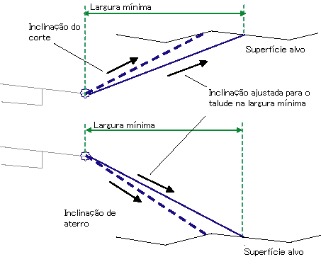

Essa submontagem insere um vínculo que taluda uma superfície alvo em um corte definido pelo usuário ou declividade de aterro.
Se necessário, a inclinação é ajustada para manter o ponto de talude além de uma largura mínima a partir do ponto de articulação.

Essa submontagem tenta calcular um ponto de talude para a condição de corte. Se um ponto de talude é encontrado, a largura do vínculo de talude é comparada ao valor de Largura mínima.. Se o ponto de talude estiver dentro da Largura mínima, será movido para o ponto de largura mínima na superfície alvo. Se nenhum ponto de corte de talude for encontrado, o processo é repetido para a condição de aterro.

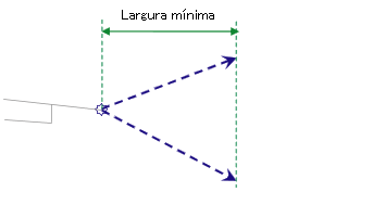

No modo de layout, esta submontagem exibe as inclinações de corte e aterro em linhas tracejadas, estendidas para pela distância de Largura mínima. Os vínculos do talude são concluídos com pontas de seta apontando para fora.
