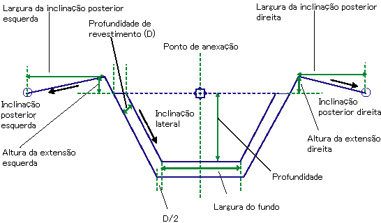

Essa submontagem cria um canal aberto com revestimento opcional e vínculos da inclinação posterior.
O ponto de anexação está localizado acima do ponto intermediário da largura inferior, em uma altura igual ao parâmetro de profundidade.
Nota: todas as cotas estão expressas em metros ou pés, a não ser que indicadas de outra forma. Todas as inclinações estão em forma de trecho sobre elevação (por exemplo, 4 : 1), a não ser que sejam indicadas como um percentual de inclinação, por meio de um sinal “%”.

Esta submontagem constrói um formato de canal aberto utilizando os parâmetros de entrada. O ponto de anexação é tipicamente no início da linha base, em alinhamentos e perfis associados. O vínculo inferior do canal é então desenhado usando uma largura especificada. Usando o parâmetro de inclinação lateral, os lados do canal são desenhados em ambos os lados.
Para a profundidade do revestimento do canal, e um valor positivo não zero for especificado para o parâmetro Profundidade do revestimento, então um revestimento de material é desenhado em torno do canal. A Profundidade do revestimento é medida perpendicular ao lado da inclinação, como mostrado no diagrama anterior. Se um valor zero for especificado para a Profundidade de revestimento , então nenhum vínculo é inserido.
Da mesma forma, se um valor zero for especificado para as extensões à esquerda ou à direita para larguras da inclinação posterior, estes vínculos são omitidos ou não são desenhados. A altura da extensão pode ser controlada por uma associação de perfil do parâmetro alvo. De forma similar, a altura da do ponto final da inclinação posterior ser especificado para um perfil. Para forçar o ponto externo da inclinação posterior para a elevação superior do canal, associe este ponto para o perfil de nivelamento final do canal ao qual esta montagem está anexada.
Se a largura da inclinação posterior for omitida, o ponto marcado na direita está localizado no ponto externo da extensão da altura do canal. Se o vínculo da extensão da altura do canal também for omitido, então o ponto marcado está localizado no ponto mais externo da parte superior do canal.
No AutoCAD Civil 3D 2010 e versões anteriores, o parâmetro Profundidade do revestimento era medido na vertical. No AutoCAD Civil 3D 2011 e mais recentes, este parâmetro é medido perpendicular à inclinação lateral. Portanto, se você abrir um desenho que contenha estas submontagens, que foi criado no AutoCAD Civil 3D 2010 ou em edição anterior, no AutoCAD Civil 3D 2011 ou em edição posterior, e, em seguida, recriar os corredores, este parâmetro será alterado para refletir o novo comportamento. Quaisquer relatórios de volume que utilizem esta submontagem serão atualizados para refletir o novo comportamento.
No modo de layout, esta submontagem é desenhada tal como estiver definida utilizando os parâmetros de entrada, começando pelo ponto de anexação.
