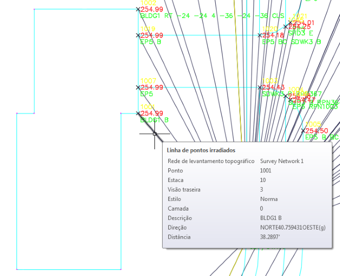

  3. Na janela de desenho, passe o cursor sobre um dos componentes de rede de levantamento topográfico estendendo a partir de BLDG1. Observe que as propriedades do objeto de rede serão exibidas na dica de ferramenta.
  4. Clique com o botão direito no objeto de rede. Clique em Procurar pela rede de levantamento topográfico.
    Em Toolspace, na guia Levantamento topográfico, a rede de levantamento topográfico estará selecionada. Os dados de levantamento topográfico da rede de levantamento topográfico serão exibidos na vista em lista.
