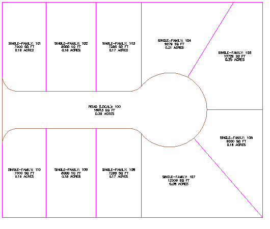

  1. Abra o Parcel-2B.dwg, que está localizado na pasta de desenhos dos tutoriais.
  2. Clique na guiaInício painel Criar projeto menu suspenso LoteFerramentas de criação de lote Pesquisa.
  3. Na barra de ferramentas Ferramentas de layout do lote, clique em .
  4. Especifique os seguintes parâmetros:
    Ao especificar cada parâmetro, observe que um gráfico de visualização é exibido na parte inferior da janela Ferramentas de layout do lote.

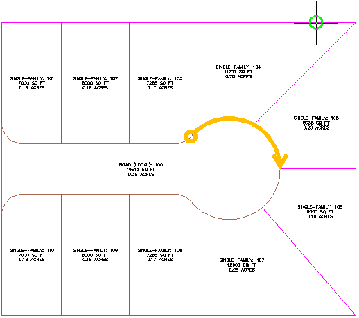

  6. Mova o cursor para a localização aproximada na imagem a seguir.
  7. Clique para colocar o ponto de referência.

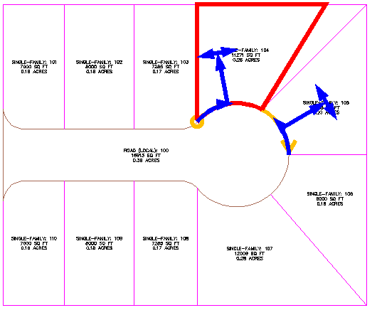

    Os gráficos de visualização dos parâmetros de criação do lote e a solução proposta são exibidos. A solução exibida abre a linha de lote ao longo do ponto de referência. A solução proposta circunda uma área que atende aos parâmetros de criação do lote especificados no início deste exercício.
  8. Pressione Enter.

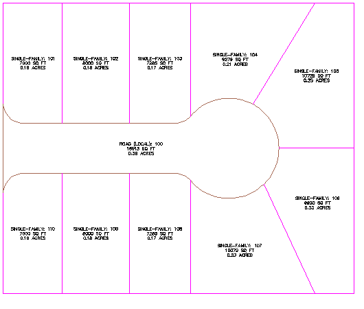

    Exploração adicional: use as etapas de 3 a 8 para mover a linha do lote que esteja entre os lotes 106 e 107.
  9. Pressione a tecla Esc para finalizar o comando.
