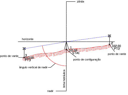

O ângulo do ponto mais baixo fica em frente ao zênite.

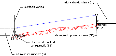

A distância vertical entre o ponto alvo de teodolito e o centro ótico do refletor.

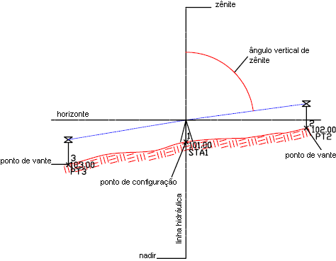

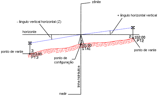

Um ângulo acima ou abaixo do plano horizontal. O ângulo é expresso em DDMMSS a partir deste horizonte. Ângulos verticais que expressam uma inclinação de descida da estaca de instrumento são descritas com um valor negativo. Ângulos do zênite são similares a ângulos verticais, ressalvado que o ângulo do zênite possui um plano de referência vertical.

Uma distância medida ao longo de uma superfície inclinada. Por exemplo, se você medir uma distância do ponto A ao ponto B, que esteja em uma declividade de 3:1, então a distância será maior que a distância medida horizontalmente.

O ponto diretamente acima da cabeça ou o ponto onde uma linha vertical do observador atravessa a esfera celestial. Zênite oposto é o ponto mais baixo.
