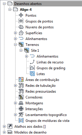

A árvore Prospector
Utilize a árvore Prospector para gerenciar e acessar objetos de desenho e de projeto.
A ilustração a seguir exibe a árvore Prospector para um desenho:
