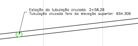

Você pode legendar as localizações da tubulação de pressão cruzada em gráficos do perfil longitudinal e em gráficos da seção.
A legendagem das localizações da tubulação cruzada pode resultar em ter duas legendas em uma tubulação de pressão (uma legenda de tubulação de pressão normal e uma legenda de tubulação de pressão cruzada). Se este não for desejável, é possível utilizar os estilos de legenda Nula que são fornecidos nos modelos do AutoCAD Civil 3D. Os estilos de legenda Nulo são definidos como os estilos padrão para as legendas de tubulação de pressão cruzada.
Legendas
Perfil cruzado e utilize o menu de contexto para criar ou editar um estilo de legenda. Diversas propriedades de tubulação cruzada, são fornecidas no Editor de componentes de texto, que você pode usar para legendar as informações da estaca e elevação da tubulação cruzada.
Adicionar legendas e. a seguir, selecione Perfil de toda a rede de pressão ou Perfil de peça única. Você pode arrastar a legenda para fora da tubulação como necessário, como mostrado na ilustração a seguir.
Se a tubulação de pressão cruzada for movida para uma estaca diferente ao longo do alinhamento, as legendas serão atualizadas com as novas informações da estaca e elevação.

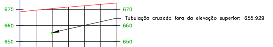

Legendas
Seção transversal e utilize o menu de contexto para criar ou editar um estilo de legenda. Diversas propriedades são fornecidas no Editor de componentes de texto, que você pode usar para legendar as informações da elevação da seção da tubulação.
Adicionar legendas e, a seguir, selecione Toda a seção de rede de tubulação de pressão ou Seção de peça única. Você pode arrastar a legenda para fora da tubulação como necessário, como mostrado na ilustração a seguir.
Se a tubulação de pressão cruzada for movida para uma elevação diferente, as legendas serão atualizadas com as novas informações.
