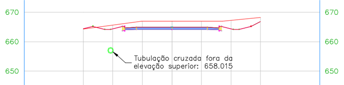

Você pode legendar as localizações da tubulação cruzada em gráficos do perfil longitudinal e em gráficos da seção.
A legendagem das localizações da tubulação cruzada pode resultar em ter duas legendas em uma tubulação (uma legenda de tubulação normal e uma legenda de tubulação cruzada). Se este não for desejável, é possível utilizar os estilos de legenda Nula que são fornecidos nos modelos do AutoCAD Civil 3D. Os estilos de legenda Nulo são definidos como os estilos padrão para as legendas de tubulação cruzada.

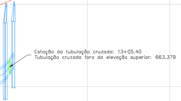

Para legendar as localizações no gráfico do perfil longitudinal onde a rede de tubulação cruza um alinhamento
- Projete a rede de tubulação e adicione mesma em um gráfico do perfil longitudinal.
- Edite o estilo de tubulação para que os componentes da tubulação cruzada estejam visíveis no gráfico do perfil longitudinal. Na guia Exibir na caixa de diálogo Estilo de tubulação, selecione Perfil como a Direção da vista e, a seguir, assegure que os componentes da tubulação cruzada que você deseja exibir estão definidos para serem visíveis.
- Defina um estilo de legenda de perfil de intersecção para tubulações. Uma coleção de legendas está disponível para estes estilos de legenda no Toolspace. Na guia Configurações, expanda Tubulação
Legendas
Perfil cruzado e use o menu de contexto para criar ou editar um estilo de legenda. Diversas propriedades de tubulação cruzada, são fornecidas no Editor de componentes de texto, que você pode usar para legendar as informações da estaca e elevação da tubulação cruzada.
- Selecione a rede de tubulação para exibir a faixa de opções contextual Rede de tubulação.
- Clique em Legendas e tabelas painel
Adicionar legendas e, a seguir, selecione Perfil de toda a rede ou Perfil de peça única. Você pode arrastar a legenda para fora da tubulação como necessário, como mostrado na ilustração a seguir.
Se a tubulação cruzada for movida para uma estaca diferente ao longo do alinhamento, as legendas serão atualizadas com as novas informações da estaca e elevação.
