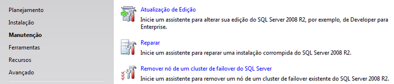

  1. Inicie a instalação do Full SQL 2008 a partir da mídia de instalação. Selecione a opção Manutenção, e inicie o assistente de Atualização da versão.

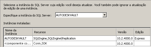

  2. Verifique a versão e/ou a chave do produto para o Full SQL 2008. Prossiga para a janela Selecionar instância e selecione a instância do AutodeskVault.
  3. Atualize a instância. Após a atualização da instância, é possível instalar o SQL Management Studio retornando para a opção "Instalação", bem como iniciar a instalação independente do New SQL Server ou adicionar recursos a um assistente de instalação existente.
