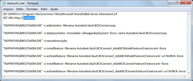

O arquivo deployAll.bat implanta a integração do Vault na coleção padrão. Ao utilizar o arquivo deployAll.bat, deployFarm.bat e deploysite.bat não são necessários. Cada arquivo de instalação em lote possui um arquivo de retração em lote para remover a solução. O arquivo deployAll.bat pode ser utilizado quando a coleção do site padrão for a única ou quando houver coleções de múltiplos sites.
O arquivo deployFarm.bat instala a solução do SharePoint e o modelo BCS e cria a página da web Configurações do Vault no farm. deploySite.bat suporta a implantação das três listas padrão em uma coleção específica de site. É necessário alterar um caminho em cada arquivo em lote para utilizar o arquivo deploySite.bat. Instruções para modificar o caminho serão detalhadas na próxima seção.

  1. Se o SharePoint for instalado em um local diferente do padrão, edite a localização SPPATH em todos os arquivos em lote aplicáveis. Substitua 'localhost' pelo nome do seu servidor.
    Definir URL=http://serverABC

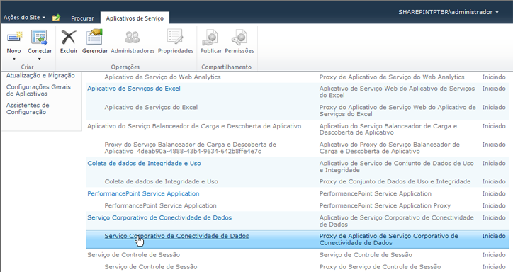

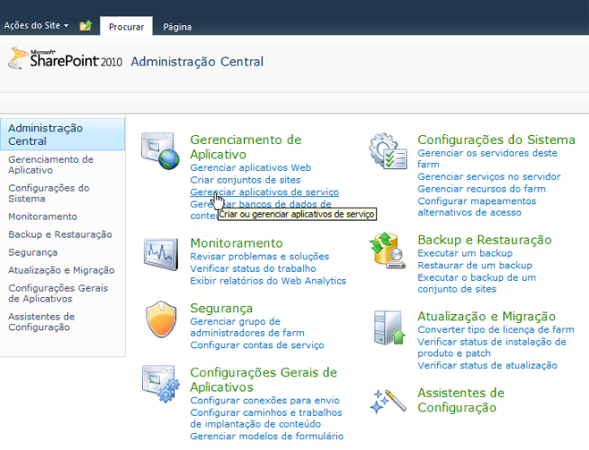

  1. Inicie a administração central do SharePoint 2010.
  2. Clique em Gerenciar a aplicativos de serviço em Gerenciamento de aplicativos.

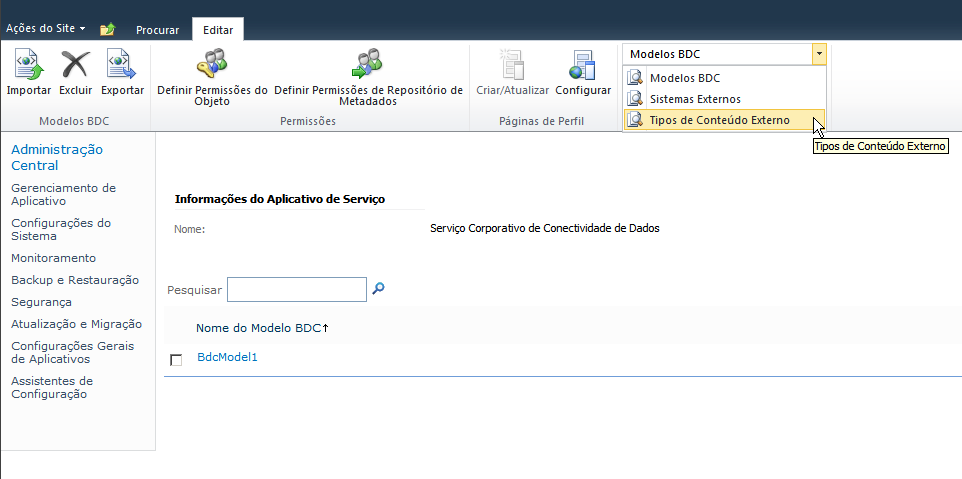

  3. Clique em Serviço de Conectividade de Dados Corporativos.
  4. Na seção Vista da barra de ferramentas, selecione o controle suspenso e clique em Tipos de conteúdo externo.

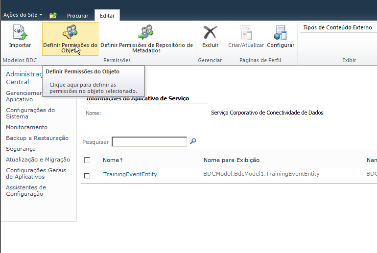

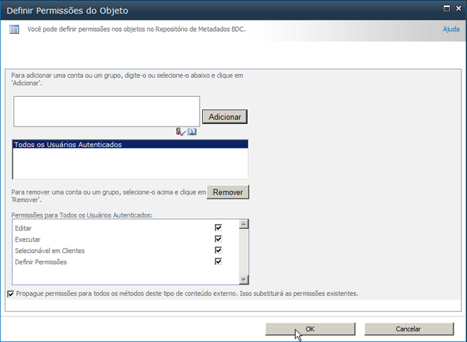

  5. Selecione a caixa de seleção Arquivo do Autodesk Vault.
  6. Clique em Definir permissões de objetos.
  7. Adicione todos os usuários autenticados e selecione cada caixa de permissão.
  8. Clique em OK.

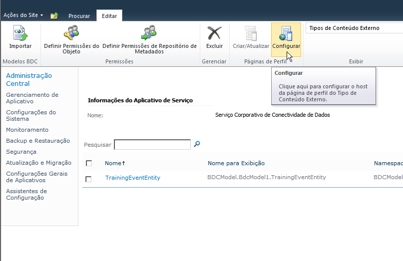

 Você deve configurar a página de perfil para reconhecer os arquivos do Vault. Se você estiver usando o Autodesk Vault Professional, também será necessário tornar os pedidos de alteração e os itens reconhecíveis.
  1. Marque o Arquivo do Autodesk Vault e selecione Configurar. Se estiver utilizando o Vault Professional, marque também o Item do Autodesk Vault e o Pedido de alteração do Autodesk Vault.
  2. Insira no campo de URL. http://<server name>/
  3. Clique em OK.

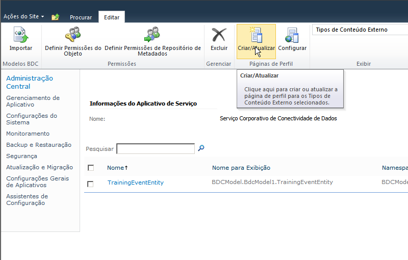

  4. Marque Arquivo do Autodesk Vault e clique em Criar/Atualizar. Se estiver utilizando o Vault Professional, marque também Item do Autodesk Vault e Pedido de alteração do Autodesk Vault.
  5. Clique em OK.

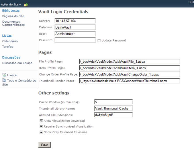

Configure o login do Vault
Após configurar a Página de perfil, é necessário criar e configurar seu login no Vault.  Um login será utilizado por todos ao acessar o Vault, por isso deve ser criado um usuário personalizado do Vault.
Esse usuário requer acesso de leitura aos objetos que você deseja que o Vault visualize no SharePoint.
  1. Ir para URL http://<server name>/_layouts/Autodesk.Vault.BCSConnect/VaultSettings.aspx.
  2. Preencha as informações de conexão do Vault.
    • O nome do servidor pode ser o nome da máquina ou o endereço de IP.
    • Selecione a opção Atualizar senha somente quando você desejar alterar a senha.
    •  A Janela Cache é o ponto em que as imagens em miniaturas do Vault são armazenadas em cache no servidor do SharePoint.
    •  A opção Extensões de arquivo permitidas define as extensões de arquivo disponíveis para as opções download de origem e download de visualização nas páginas de perfil.
    • Os Arquivos de visualização são definidos por um relacionamento único no Vault.
    • Permitir download de visualização permite fazer o download de arquivos de visualização especificados no Vault.
    • Solicitar visualização sincronizada impede o download de arquivos de visualização desatualizados.
    • Mostrar somente as revisões liberadas restringe as listas e pesquisas à última versão liberada. Se não houver nenhuma versão liberada, o objeto não será exibido. Se a versão mais recente é um Trabalho em andamento, ou outro estado, a última versão liberada será exibida.
  3. Clique no botão Salvar.

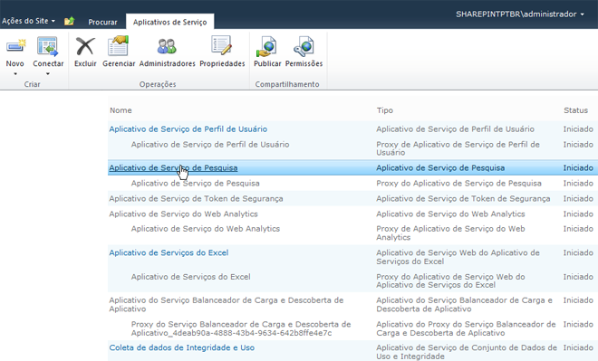

  1. Na Administração Central, clique em Gerenciar aplicativos de serviço, em Gerenciamento de aplicativos.
  2. Clique em Aplicativo de serviço de pesquisa.

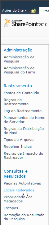

  3. Em Consultas e Resultados no lado esquerdo, clique em Locais federados.

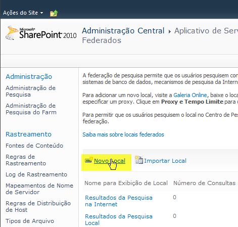

  4. Clique em Nova localização.
