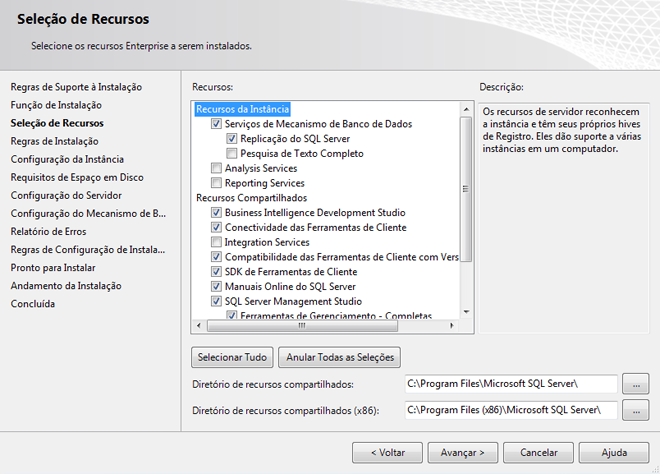

  3. Na caixa de diálogo Componentes para instalar, marque os Serviços de banco de dados do SQL Server e, a seguir, clique em Avançar.
