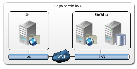

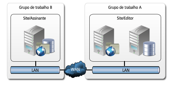

Essas figuras mostram um único Grupo de trabalho para simplificar o processo. No entanto, pode ser possível ter múltiplos Grupos de trabalho de configurados.
Estado atual: grupo de trabalho A consiste em um editor e dois sites.
Estado final: dois Grupos de trabalho, Grupo de trabalho A é o Editor, Grupo de trabalho B é o Assinante
