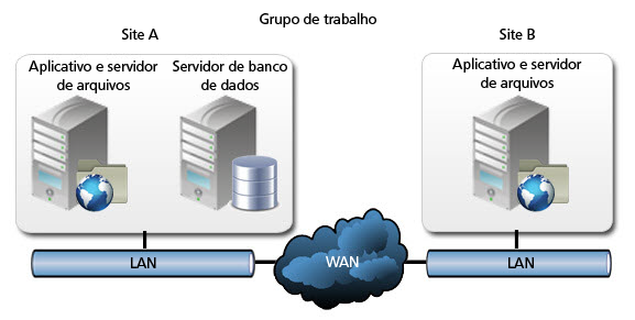

Um grupo de trabalho conectado é uma configuração de armazenamentos de arquivos que foram replicados de um site para outro e são gerenciados pelo banco de dados do Microsoft SQL. A ilustração a seguir mostra uma configuração típica de grupo de trabalho. Todos os locais em um único grupo de trabalho compartilham o mesmo servidor Microsoft SQL.

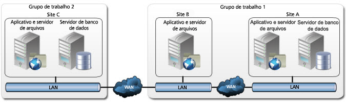

Para permitir que sites tenham seu próprio servidor de banco de dados para aumentar o desempenho do SQL, o Vault utiliza grupos de trabalho conectados. A ilustração a seguir mostra um grupo de trabalho com dois locais conectados em um outro grupo de trabalho com um único local.

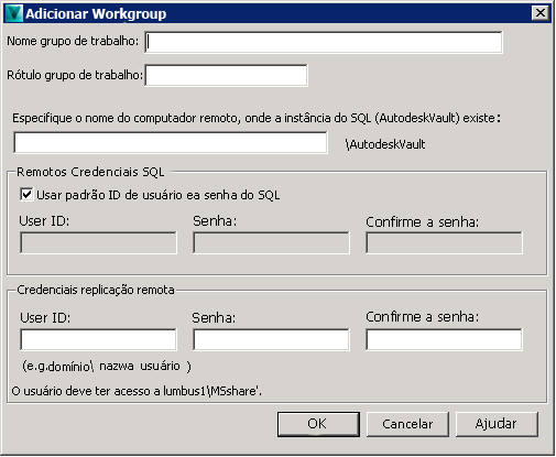

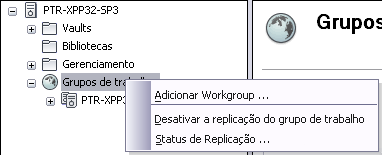

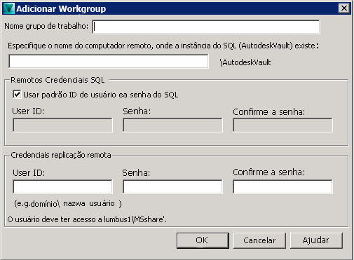

  3. No painel esquerdo do console do servidor, clique com o botão direito do mouse no nó do grupo de trabalho e selecione Adicionar grupo de trabalho.
  4. Insira um nome para o novo grupo de trabalho.
  5. Insira o nome do computador com a nova instância de SQL instalada.
  6. Insira a ID de usuário e a senha nas configurações do usuário da rede para executar a replicação.
  7. Clique em OK. Um processo de plano de fundo configura o servidor remoto do SQL como assinante e inicia a replicação do banco de dados KVM do Publisher. Uma vez que o servidor secundário tenha completado sua configuração, ele será adicionado à árvore de grupos de trabalho no console.

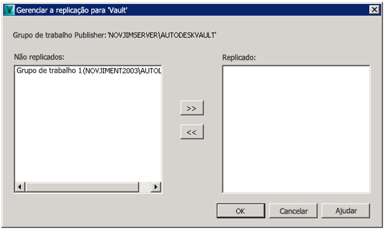

Após um grupo de trabalho conectado ter sido configurado, a última etapa é ativar os Vaults que serão replicados. Esta configuração é possível com a ferramenta Gerenciar replicação.
  1. Selecione o Grupo de trabalho primário.
  2. No painel direito clique com o botão direito do mouse no Vault para gerenciar e selecione Gerenciar replicação.
  3. Selecione o grupo de trabalho da coluna "Não replicado", pressione o botão > > para adicioná-lo à coluna duplicados.
  4. Clique em OK.
