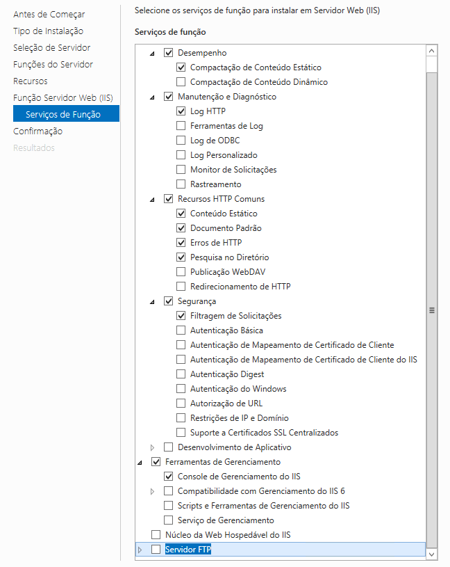

  3. Para o tipo de instalação, selecione Instalação baseada em função ou baseada em recurso.
  4. Para a seleção de servidor, selecione o servidor no qual está trabalhando no momento.
  5. Selecione as funções de servidor na esquerda e marque Servidor Web (IIS) na lista Funções.
  6. Se for solicitado a adicionar automaticamente outros serviços, selecione Adicionar recursos.
  7. Na seção Funções do servidor, selecione as seguintes funções:
  8. Clique em Instalar.
