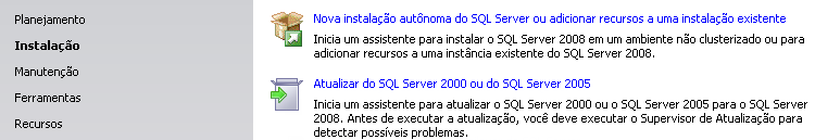

  1. Inicie a instalação do SQL Express 2008 R2 a partir da mídia de instalação. Selecione a opção de Instalação e inicie o assistente de Atualização.

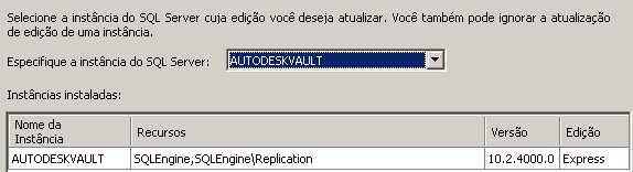

  2. Selecione a instância do AutodeskVault SQL.
  3. Finalize o assistente para atualizar a instância.
