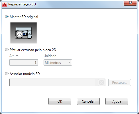

Como acessar a caixa de diálogo Representação 3D
Na guia Gerador de recursos, no painel Autor, clique em Representação 3D para abrir a caixa de diálogo Representação 3D.
Nota: A opção Manter 3D original somente aparece se você anteriormente associou um modelo 3D ao recurso e está em modo de edição. Você pode manter a associação original ou criar uma nova, selecionando a opção Associar modelo 3D.
Extrusão de um bloco 2D
Com esse método, você pode inserir um valor de extrusão na caixa de texto Altura de extrusão e escolher o sistema de unidades desejado no menu suspenso Unidade. Tenha em mente que o valor de extrusão inserido se aplica a todo o bloco.
Nota: Os objetos recebem a extrusão com base na sua vinculação de bloco e não sua curva de nível. Para alterar a geração de extrusão da caixa delimitadora para aresta de limite, é necessário alterar o valor da chave de registro UseBlockGeometryFor2dPublish de 0 a 1. A chave está localizada no seguinte caminho do registro: HKEY_LOCAL_MACHINE\SOFTWARE\Autodesk\Factory Design Suite\R20. Use o cuidado extremo ao editar a chave de registro.

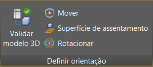

  1. Na guia Gerador de recursos, no painel Definir orientação, clique em Validar modelo 3D .

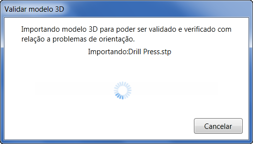

  2. A caixa de diálogo Validar modelo 3D é aberta e exibe a mensagem a seguir ao importar o modelo 3D para seu layout.

  4. A guia Definir orientação na barra de ferramentas da faixa de opções fica ativa e apresenta os comandos Mover e Rotacionar para que você possa coincidir a orientação do modelo com a orientação do bloco.
