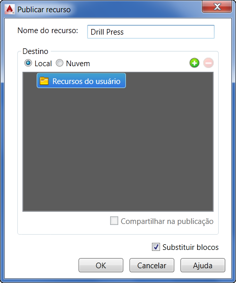

  1. Na guia Gerador de recursos, clique em Publicar recurso no painel Publicar para abrir a caixa de diálogo Publicar recurso:
  2. Indique onde deseja publicar o ativo. Por padrão, os recursos são publicados na biblioteca Recursos do usuário. Para especificar uma pasta diferente para o recurso publicado, clique com o botão direito do mouse na pasta Recursos de usuário e selecione Novo no menu de contexto ou clique em . A nova pasta aparece como uma subpasta na pasta Recursos do usuário. Insira o novo nome de pasta e pressione Enter.
    Nota: Se a lista contém uma pasta vazia, é possível excluí-la clicando em . Não é possível excluir uma pasta que contém subpastas. A opção de menu do contexto Explorar, acessada clicando com o botão direito do mouse em uma pasta, abre a pasta selecionada no Windows Explorer.
  3. Após especificar a pasta Recursos do usuário padrão ou criar uma nova subpasta para o recurso, determine se o recurso deverá ser local ou publicado na nuvem selecionando o botão de opção Local ou Nuvem. Use os botões Adicionar e Remover para gerenciar as pastas na nuvem.
  4. Selecione Compartilhar na publicação se você deseja compartilhar o recurso com outros usuários na nuvem. Deixe esta caixa desmarcada para manter o recurso privado. Quando um recurso é compartilhável, outros usuários podem avaliá-lo ou comentar sobre ele no Depósito de recursos do Factory.
    Nota: O compartilhamento público de recursos também pode ser ativado e desativado utilizando o Depósito de recursos do Factory.
  5. Deixe a caixa de seleção Substituir blocos marcada se você deseja automaticamente substituir o bloco usado para criar o recurso com o novo recurso publicado.
  6. Clique em OK para adicionar o recurso à biblioteca de Recursos do Factory e feche a caixa de diálogo Publicar recurso.

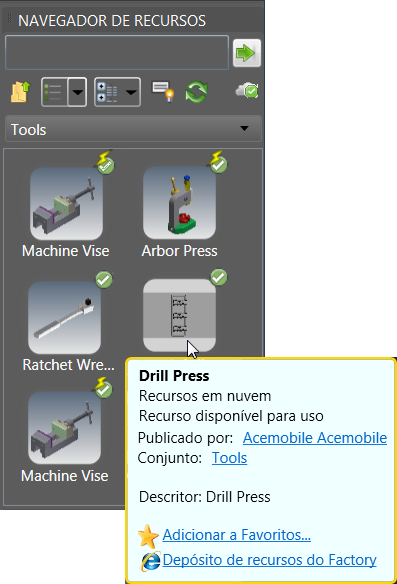

  7. Na guia Gerador de recursos, clique em Concluir Gerador de recursos no painel Sair para sair do ambiente. Uma marca de seleção verde é adicionada à coluna Publicado na caixa de diálogo Navegador de blocos.
Depois de publicado, o recurso se torna disponível para download no Navegador de recursos. Acesso ao Depósito de recursos do Factory é fornecido através do Navegador de recursos com base na nuvem.
