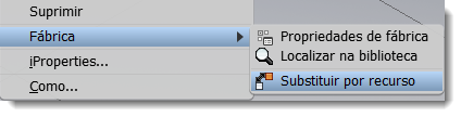

  2. Clique com o botão direito do mouse para exibir o menu de contexto.
  3. Selecione Factory e, a seguir, selecione Substituir por recurso.

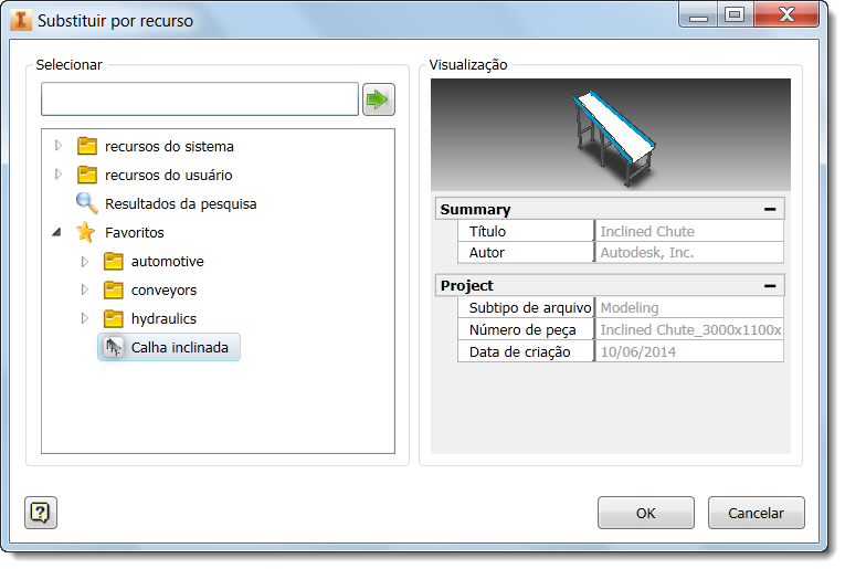

  4. Selecione um recurso e clique em OK.
