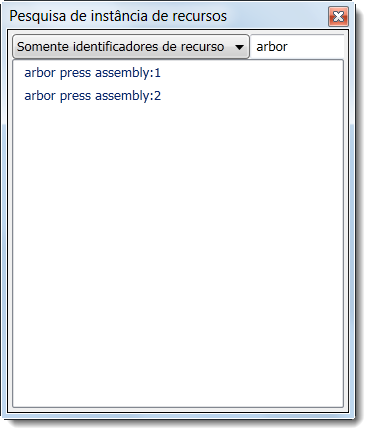

Como pesquisar por identificadores de recurso em um layout
A função Pesquisar ajuda você a localizar todos os recursos ou componentes inseridos com um identificador de recurso ou um descritor específico, ou ambos. Somente uma parte da anotação deve ser inserida para fins de pesquisa, e é possível usar caracteres em maiúsculas e minúsculas.
Para realizar uma pesquisa, faça o seguinte:
  1. Clique em Pesquisar no painel Componentes do Factory na faixa de opções do Factory. A caixa de diálogo Instância de recursos de pesquisa é exibida.
  2. Clique na seta suspensa à direita de Todos os dados do Factory, na parte superior da caixa de diálogo, e selecione Somente identificadores de recurso.
  3. À direita da seta suspensa, insira todo o conteúdo do identificador, ou parte dele, e pressione Enter. O nome do recurso ou componente associado ao identificador de recurso é exibido com o mesmo nome exibido no navegador.
