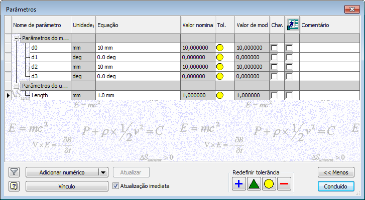

  1. Na faixa de opções, clique na guia Fábrica painel Parâmetros Parâmetros .
  2. A caixa de diálogo Parâmetros é exibida.
  3. Observe que as cotas de comprimento, da largura e espessura são representadas pelos Parâmetros do modelo d0, d1 e d2, respectivamente.
  4. Você deve criar um Parâmetro de usuário. Clique em Adicionar numérico na parte inferior esquerda da caixa de diálogo.
  5. Insira o nome Comprimento para o parâmetro do usuário.
  6. Clique dentro do campo Unidade/Tipo e, a seguir, clique em OK para aceitar mm como Especificação da Unidade na caixa de diálogo Tipo de unidade.
  7. Insira 6 mm no campo Equação.
  8. No campo Equação d0, substituir 600 mm por Comprimento.
  9. Por último, ative a caixa de seleção Parâmetro chave no canto inferior direito da caixa de diálogo. Esta etapa é muito importante, pois é este parâmetro que irá mover as variantes de recurso.
  10. Quando terminar, a caixa de diálogo deve coincidir com a da ilustração.
  11. Clique em Finalizar para fechar os Parâmetros da caixa de diálogo.

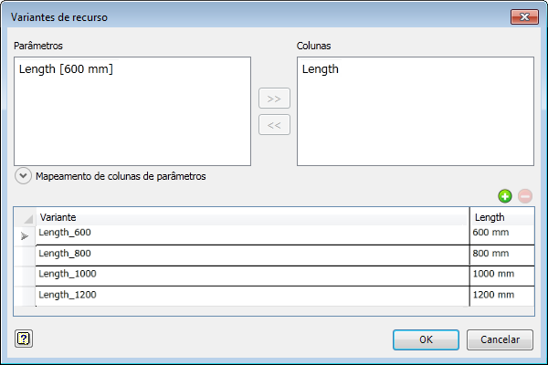

  10. Destaque o nome Variant_1 e o renomeie-o para Comprimento_600.
  11. Adicione mais três variantes e renomei-os como Comprimento_800, Comprimento_1000e Comprimento_1200. Defina seus os valores na coluna Comprimento para 800 mm, 1000 mme 1200 mm, respectivamente.
  12. Quando concluído, a caixa de diálogo Variantes de recursos deve coincidir com a da ilustração.

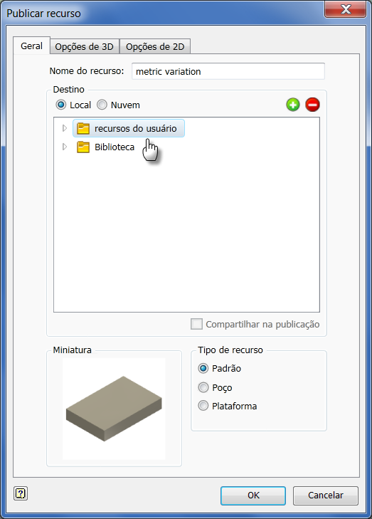

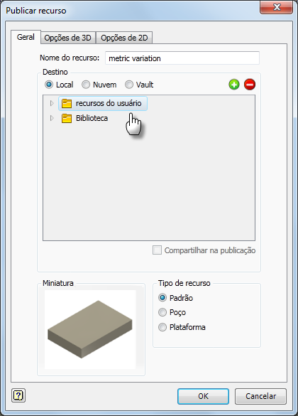

Publique o recurso
  1. Antes de publicar recursos, salve variação métrica.
  2. Na faixa de opções, clique na guia Gerador de recursos painel Publicar Publicar recurso .
  3. A caixa de diálogo Guia de Publicação é exibida.

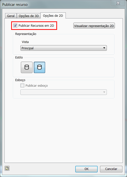

  4. Clique na guia Opções de 2D e assegure-se de que a caixa de seleção Publicar recurso 2D está ativada. Esta configuração assegura que o recurso é publicado para uso no AutoCAD Factory.
    Nota: A caixa de seleção recurso Publicar 2D também pode ser ativada e desativada na guia Gerador de recursos na caixa de diálogo Opções de fábrica. Por padrão, essa opção está ativada.
  5. A seguir, selecione a guia Geral e clique em Recursos de usuário. (O recurso de variáveis é publicado na pasta do Inventor Factory e no AutoCAD Factory).
  6. Clique no botão OK para publicar o recurso e feche a caixa de diálogo.
  7. O diálogo Publicação de recurso ...aparece com um medidor de andamento assim que o recurso é publicado. A caixa de diálogo fecha automaticamente quando a publicação for completada.

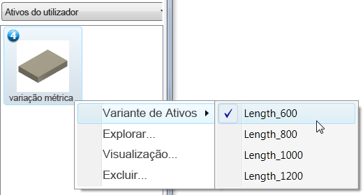

  2. No Navegador de recursos, clique duas vezes para abrir a pasta Recursos de usuário.
  3. O recurso de variação Métrica aparece com um ícone no canto superior esquerdo para indicar que existem quatro varíaveis deste recurso.

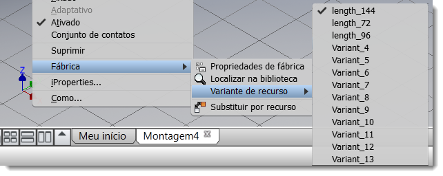

  4. Clique com o botão direito do mouse em variação Métrica para exibir o menu de contexto. Observe as quatro variáveis definidas no submenu recurso de variável.
  5. Selecione Comprimento_600 no submenu e coloque o recurso no piso de fábrica como qualquer recurso. Deixe o ângulo de rotação em 0 graus.
  6. Repita o processo para as três variáveis restantes.

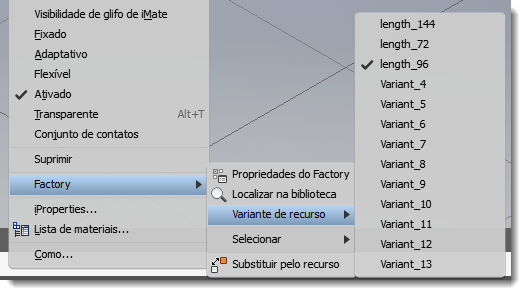

Substituindo um recurso de variáveis no layout
Uma vez que um recurso de variáveis é colocado em um layout (tanto no AutoCAD Factory ou Inventor Factory), ele pode ser substituído com uma variação diferente.
  1. Selecione (clique com o botão esquerdo do mouse) o recurso de variáveis no AutoCAD ou layout do Inventor que você deseja substituir.
  2. A seguir, clique com o botão direito do mouse para exibir o menu pop-up de contexto.
  3. Selecione Factory > Variante de recurso e, a seguir, selecione a variável substituta no submenu.

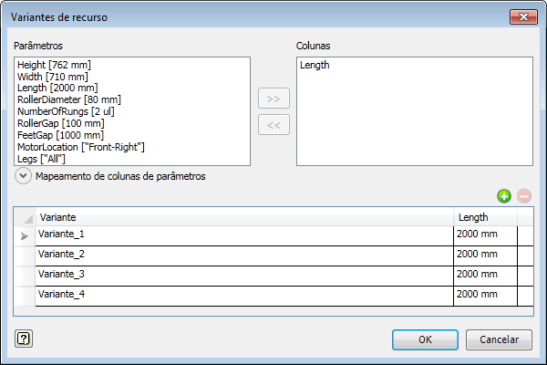

Por exemplo, suponha que um recurso é criado com as variáveis especificadas como é mostrado na imagem a seguir:

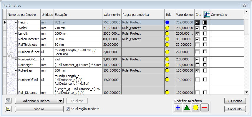

Agora, altere os parâmetros variáveis (Comprimento, Largura, e Altura) do recurso para coincidir com os valores especificados para Variant_3 da tabela acima. (Convém lembrar que algumas regras do iLogic foram criadas para controlar as relações de parâmetro como exibido na caixa de diálogo Parâmetros abaixo). A alteração dos valores de parâmetro gera o seguinte:
Observe que a regra Regra_ProtegerParametros do iLogic anulou os parâmetros variáveis especificados para produzir as discrepâncias a seguir:
Parâmetro Valor especificado na variável Valor atual no modelo
Comprimento 180 pol 180 pol
Largura 80 pol 90 pol
Altura 90 pol 113.55 pol
