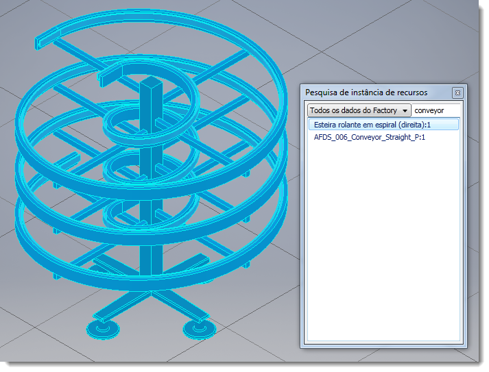

Como pesquisar por recursos no layout
A operação de Pesquisa de instância de recurso localiza os recursos que coincidem com os critérios de pesquisa inseridos e as realça no layout para facilitar a identificação.

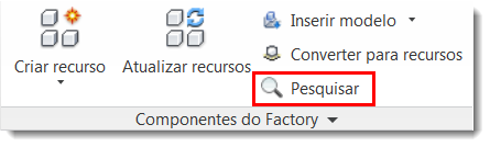

Para pesquisar por um recurso no Layout:
  1. Clique em Pesquisar na guia Factory.
  2. Selecione a categoria de pesquisa no menu suspenso. É possível pesquisar por propriedades de recurso, descrições, identificadores ou dados de fábrica gerais.
  3. Digite a palavra-chave para pesquisar no campo à direita do menu suspenso e pressione Enter. Os resultados da pesquisa são exibidos. Passe o cursor sobre um resultado para realçar o recurso correspondente no layout.

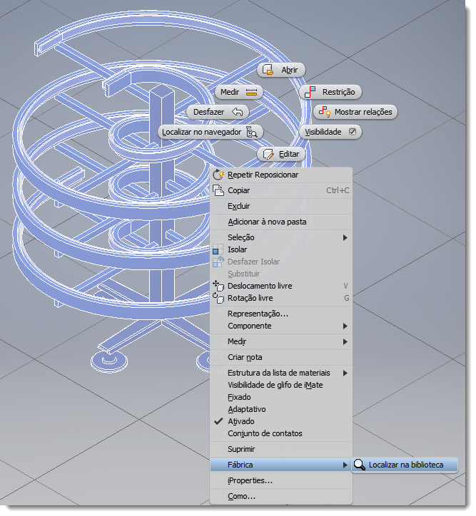

Como descobrir a localização da biblioteca de um recurso
Se você precisar descobrir onde um recurso inserido está localizado na biblioteca de recursos, para quem sabe editar o recurso ou fazer cópias, clique com o botão direito do mouse no recurso no layout e selecione Factory > Localizar na biblioteca:
O Navegador de recursos abre na localização do recurso na biblioteca. Clique com o botão direito do mouse no recurso no navegador para visualizar as opções disponíveis, como explorar, visualizar e copiar o recurso.
