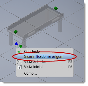

  2. Na caixa de diálogo Inserir modelo, navegue até o local da pasta, selecione o arquivo que deseja inserir no layout e selecione Abrir. O modelo aparece e segue o movimento do cursor.
  3. Clique com o botão direito e selecione Inserir fixado na origem.
  4. Clique novamente com o botão direito e selecione Concluir para finalizar o comando Inserir.
