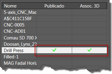

A caixa de diálogo do Navegador de blocos lista todos os blocos definidos no desenho atual. Clique em um bloco para a visualizar na janela de vistas prévias:
A caixa de diálogo inclui duas colunas: Publicado e 3D Assoc. Se este é um recurso publicado disponível na biblioteca de recursos, uma marca de verificação em verde na coluna Publicado é exibida. Uma marca de verificação na coluna 3D Assoc. indica que um modelo 3D está associado a este recurso 2D.
