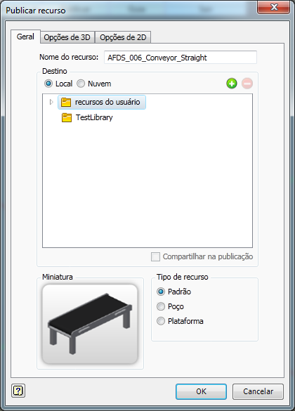

  1. Clique Guia Gerador de recursos painel Publicar Publicar recurso Para exibir a caixa de diálogo Publicar recurso.
  2. Na guia Geral, selecione a pasta Recursos do usuário como a pasta de destino para o recurso publicado. (Por padrão, recursos criados são publicados na biblioteca Recursos do usuário).
  3. Se você desejar especificar uma pasta diferente para o recurso publicado, clique com o botão direito do mouse na pasta Recursos de usuário e selecione Novo no menu de contexto. A nova pasta aparece como uma subpasta na pasta Recursos do usuário. Para fornecer um nome mais descritivo para a nova pasta, clique com o botão direito do mouse sobre o nome da Nova pasta e selecione Renomear a partir do pop-up do menu de contexto. Insira o novo nome de pasta e pressione Enter.
    Nota: O pop-up do menu de contexto também fornece a opção de criar uma subpasta adicional na nova pasta que você criou. Também é possível excluir uma pasta personalizada da estrutura de pasta Recursos do usuário usando o menu de contexto. Saiba que quaisquer recursos armazenados em uma subpasta também são excluídos. A opção de menu do contexto Explorar pasta abre a pasta selecionada usando o Windows Explorer.
  4. Após especificar a pastaRecurso do usuário padrão, ou criar uma nova subpasta para o recurso, determine se o recurso deverá ser local ou publicado na nuvem selecionando o botão de opçõesLocal ou Nuvem.
  5. Se estiver publicando o recurso à nuvem, selecione o conjunto de recurso desejado na lista. (Para exibir os membros de um grupo, clique no botão Expandir à direita do nome da coleção de recurso).
  6. As coleções de recursos podem ser criadas a partir da caixa de diálogo Publicar recurso, ou usando oDepósito de recursos do Factory com base na Web. Use os botões Adicionar e Remover para adicionar ou remover um conjunto da lista. Adicionar um conjunto cria uma pasta nova que pode ser nomeada no momento da criação ou renomeada, conforme necessário.

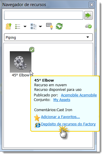

    Uma vez publicado o recurso na nuvem, ele se torna disponível para download no Navegador de recursos. Acesso ao Depósito de recursos do Factory é fornecido através do Navegador de recursos com base na nuvem.
  9. Clique na opção apropriada para especificar o Tipo de recurso: Standard(o padrão), Fosso ou Plataforma.

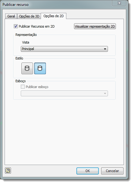

  11. Clique na guia Opções de 2D se quiser publicar um desenho 2D (no formato DWG) do recurso. Certifique-se de que a caixa de seleção Publicar recurso 2D esteja ativada. Publicar um desenho 2D de um recurso 3D cria um recurso 2D para uso no AutoCAD Factory. O recurso é inserido automaticamente na Pasta de usuário do AutoCAD Factory Navegador de recursos.
    Nota: Publicar recurso 2D caixa de seleção também pode ser ativada e desativada na Gerador de recursos na Opções de fábrica caixa de diálogo. Por padrão, essa opção está ativada.
  12. Selecione uma visualização salva, ou aceite a visualização Mestre padrão, na lista suspensa Visualização. Em seguida, clique no botão Estilo apropriado para selecionar entre uma representação de linha oculta ou não oculta para o desenho publicado.
  13. Ative a caixa de seleção Publicar esboço se você quiser publicar um esboço específico a partir do navegador de peça ou de montagem do recurso. Selecione os esboço do navegador na lista suspensa.
  14. Clique no botão Visualizar representação 2D no canto superior direito da caixa de diálogo para ver uma visualização de recursos em 2D. Quando terminar de visualizar o recurso, clique no botão OK para fechar a caixa de diálogo Visualizar representação 2D.

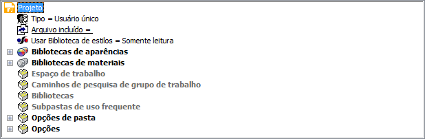

Após a criação da pasta, use o Editor de projeto para especificar o local daBiblioteca do projeto.
Quando o Projeto está ativo, a Biblioteca do projeto aparece com o nome Biblioteca na caixa de diálogo Publicar recurso.
