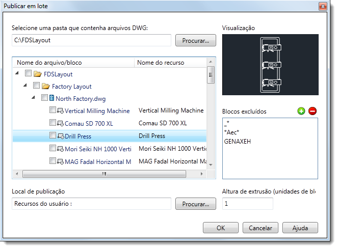

Publicar em lote permite criar vários recursos de uma vez usando blocos contidos nos arquivos DWG. Este recurso é útil se você atualmente gerencia os blocos ao agrupá-los em arquivos separados e deseja convertê-los para recursos de fábrica.
Para publicar em lote recursos:
  1. Selecione Publicar em lote no menu suspenso Recursos de fábrica da faixa de opções do Factory.
  2. Navegue para a pasta que contém os arquivos DWG com dados de bloco para converter:
  3. Localize o campo Localização de publicação na parte inferior da janela e selecione a localização para os recursos publicados.
    Nota: Se você selecionar os blocos para converter antes de selecionar o Local de publicação e alterar a localização Local para nuvem ou Nuvem para local, seu bloco seleções será desativado e será necessário selecionar novamente. Selecionar o local de publicação antes de selecionar os blocos evita a necessidade de selecionar novamente.
  4. Clique na caixa de verificação próxima a cada bloco para publicar. Se um arquivo DWG não contém um bloco, é possível converter o arquivo todo em um único recurso. Para visualizar um recurso, clique no nome do arquivo ou do bloco. Para excluir automaticamente determinados blocos da publicação em lote, clique em para adicionar o nome do bloco ou uma frase de busca. Pressione Enter após adicionar um bloco excluído para removê-lo da lista Nome do arquivo/bloco.
  5. Clique na coluna Nome do recurso se você deseja alterar o nome do recurso para algo diferente do nome do bloco.
  6. Insira uma Altura de extrusão para os novos recursos. A extrusão é transforma um recurso 2D em uma representação 3D ao adicionar a cota da altura inserida aqui.
    Nota: A altura inserida é utilizado para todos os arquivos do bloco selecionado e é aplicada com base nas unidades de medida para cada arquivo. Por exemplo, se você inserir 10 para a Altura da Extrusão e um dos arquivos selecionados for medido em polegadas e o outro em milímetros, a extrusão será 10 polegadas e 10 milímetros, respectivamente.
  7. Clique em OK para criar os recursos.
