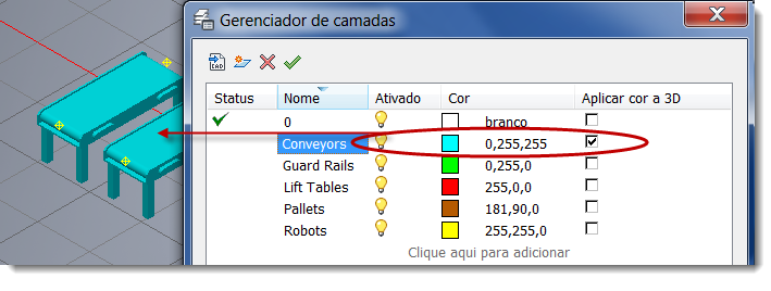

Atribuir uma cor a uma camada
Por padrão, as camadas novas são brancas. É possível atribuir uma cor exclusiva a uma nova camada usando o seguinte procedimento:
  1. Clique na amostra de cor à direita do nome da nova camada ou clique na palavra "branco". A caixa de diálogo Cor é exibida.
  2. Selecione uma das cores básicas ou crie uma cor personalizada na paleta de cores à direita da caixa de diálogo.
  3. Clique em OK para fechar a caixa de diálogo Cor. A cor selecionada é atribuída à nova camada.
Utilize o mesmo procedimento para alterar a cor de uma camada existente.
Nota: Lembre-se de que as cores das camadas somente aparecem no AutoCAD Factory após o uso do comando Sincronizar AutoCAD. Recursos brancos são exibidos em preto em um plano de fundo claro do AutoCAD e em branco em um plano de fundo escuro.
Aplicar cor de camada a recursos
Selecione Aplicar cor a 3D para aplicar a cor de camada correspondente aos recursos dentro dessa camada a fim de facilitar a identificação.
Deixar essa opção desmarcada mantém as cores originais do recurso, independentemente da cor da camada.

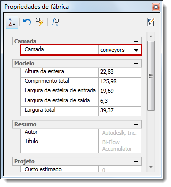

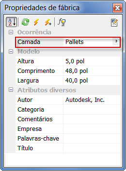

O segundo método envolve é usar o navegador Propriedades de fábrica.
  1. Selecione um ou mais recursos do layout de piso de fábrica. Mantenha pressionada a tecla Ctrl ou Shift para seleção múltipla. O nome da camada do recurso selecionado aparece na parte superior do Navegador de propriedades de fábrica. Se forem selecionados múltiplos recursos em diferentes camadas, o nome da camada será exibido como *Multivalores*.
  2. Clique na seta para baixo à direita do nome da camada para exibir uma lista suspensa com os nomes de todas as camadas definidas no layout atual.
  3. Selecione a camada para a qual deseja mover os recursos selecionados. A lista suspensa fecha e a camada selecionada substitui o nome de camada anterior.
  4. Clique no botão Atualizar na barra de ferramentas Propriedades de fábrica Para mover o recurso para a camada diferente.
  5. Pressione a tecla Esc ou clique em uma área vazia dentro da janela de desenho para desativar o realce da seleção.
