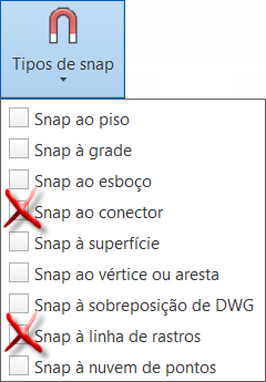

Reposicionar com os tipos de snap
O posicionamento linear preciso de um componente de fábrica ao longo dos eixos X, Y ou Z também pode ser obtido com um tipo de snap. Todos os tipos de vértice (ponto, ponto do esboço, ponto de nuvem de pontos, vértice, etc.) são selecionáveis pelo uso desse método.
Restrição: É possível efetuar o snap somente de arestas ou faces perpendiculares ao eixo de reposição atual. Além disso, os tipos de snap Snap ao conector e Snap à linha de rastros não são aceitos.

- Passe o mouse sobre um candidato de snap permitido e uma visualização de movimento é exibida. Os diferentes tipos de snap são ativados/desativados no menu suspenso Tipos de snap na barra de ferramentas.

- Comece ativando as opções de snap Snap ao vértice ou aresta e Snap à linha de rastros na lista suspensa Tipos de snap no painel Opções. Desative as outras opções de snap no menu.
