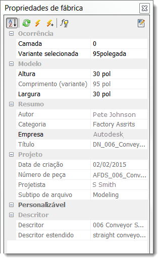

Os valores de qualquer um dos parâmetros listados no Navegador de propriedades de fábrica podem ser selecionados e editados para alterar as propriedades de um recurso. Os recursos podem ser movidos de uma camada para outra. Quaisquer alterações feitas em um recurso selecionado são refletidas apenas nessa instância específica. As alterações não afetam a biblioteca de Recursos de fábrica.
Para acessar o navegador, clique na guia Fábrica
painel Ferramentas
Propriedades de fábrica no menu suspenso Paletas. Você também pode acessar o navegador clicando com o botão direito no recurso para exibir o menu de contexto e, a seguir, selecionando Factory > Propriedades do Factory.
O navegador
Propriedades de fábrica é preenchido com os dados de parâmetro do recurso quando um recurso parametrizado é selecionado na montagem de layout de fábrica. As informações são organizadas nas seguintes categorias. Se um campo está desabilitado, o valor não pode ser alterado. Se um recurso não está definido para uma categoria, a categoria não é exibida.
- Ocorrência:A seção Camada exibe o nome da camada do recurso selecionado. Quando múltiplos recursos são selecionados, o nome da camada é exibido como *Multivalores*. Clique à direita do nome da camada para exibir uma lista suspensa com os nomes de todas as camadas definidas no layout atual. Você pode mover os recursos selecionados para uma camada diferente selecionando a camada desejada a partir da lista suspensa. Se o recurso selecionado for uma variante de recurso, a opção Variante selecionada aparecerá abaixo do nome da camada na seção Camada. Clique à direita de Variante selecionada para exibir uma lista suspensa com cada um dos parâmetros atribuídos à variante de recurso. É possível modificar o recurso selecionando um parâmetro de variante diferente no menu suspenso.
- Modelo: parâmetros de modelagem especificados como Parâmetros chave dentro de um recurso. modelo são definidas usando o comando Parâmetros.
- Resumo: propriedades definidas na guia Resumo das propriedades do recurso quando o recurso foi criado
- Projeto : propriedades definidas na guia Resumo das propriedades do projeto quando o recurso foi criado
- Os parâmetros Personalizáveis representam os valores de iProperty e definidos pelo usuário inseridos ao criar o recurso com o comando Propriedades de recurso. Essas propriedades são organizadas com base em categorias definidas ao criar recursos. Para atualizar uma propriedade personalizada, clique em
no canto superior direito do navegador.
- Descritor: uma descrição do recurso. Os Descritores possuem informações gerais sobre um recurso, como o fabricante, nome do modelo e número do modelo. Cada cópia do recurso tem o mesmo descritor. Um descritor estendido contém informações adicionais sobre o recurso; por exemplo, “esteira reta com variantes” indica que as variações deste recurso estão disponíveis para seleção ao inserir o recurso.
- Identificador: um identificador associado com o recurso. Os Identificadores de recurso possuem informações específicas sobre um determinado recurso, assim como o número de estoque de sua empresa e o número de série do recurso. Cada cópia de um recurso pode ter seu próprio identificador de recurso.
