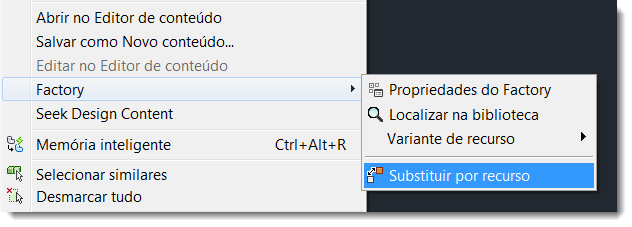

Para substituir um bloco ou recurso:
  1. Clique no objeto do layout. Para substituir vários blocos ou instâncias de recursos com o mesmo recurso, clique em mais de um objeto para selecionar vários.
  2. Clique com o botão direito do mouse para exibir o menu de contexto.
  3. Selecione Factory e, a seguir, selecione Substituir por recurso.

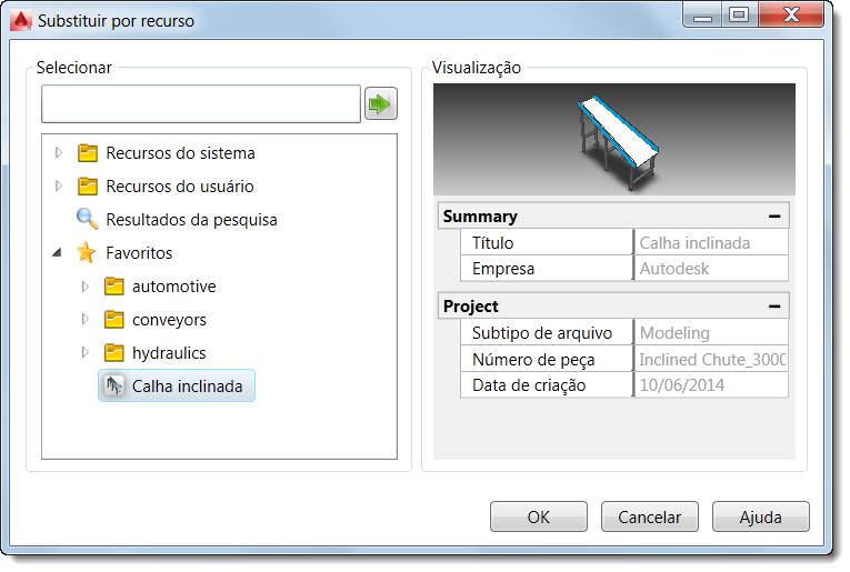

  4. Selecione um recurso e clique em OK.
