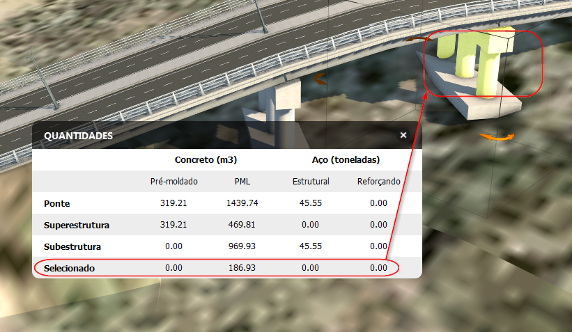

Para analisar as quantidades de material da ponte
Para uma ponte selecionada ou para componentes da ponte selecionados, abra o painel Quantidades para rever os materiais de concreto e de aço necessários para construi-los.
  1. Selecione a ponte.
  2. Clique em na Barra de utilitários para entrar no Modo de edição.
  3. Clique com o botão direito do mouse na ponte para abrir o menu de contexto e selecione Quantidades para exibir o recurso de quantidade.
    • Por padrão, o painel Quantidades irá exibir quantidades de material para toda a ponte, subestrutura e superestrutura independente do componente selecionado.
    • Selecione um componente individual ou um grupo de componentes para visualizar as quantidades para sua seleção no campo Selecionado.
  4. Nota: Alterar o estilo de uma ponte existente (por exemplo, de Viga mestre I pré-moldada para Viga mestre com placa de aço), fará com que o fará com que o Bridge Design recalcule as quantidades de material necessárias.
