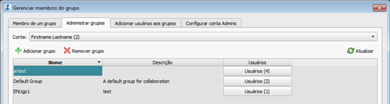

  1. Na página Início do InfraWorks 360, clique em para exibir um menu horizontal, se ele já não estiver expandido.
  2. Clique em para abrir Gerenciar membros do grupo.
  3. Alterne para Administrar grupos.
    Se você puder gerenciar grupos e usuários em mais de uma conta, selecione a Conta correta utilizando o menu suspenso.
  4. Clique em .
  5. Insira o nome do novo grupo.
  6. Clique em OK e, a seguir, clique em Concluir.
    O InfraWorks 360 adiciona você como o novo Admin do grupo.
