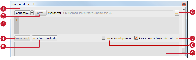

Clique em para abrir o console de script.
  1. Carregue um arquivo JavaScript a ser utilizado.
  2. Salve o script atual.
  3. Clique na área de scripts e insira ou cole em um script.
  4. Clique para iniciar o script.
  5. Redefina o contexto do script.
  6. Navegue para uma localização diferente para avaliar o script. Este é o diretório de onde o script será executado.
  7. Se estiver marcada, uma mensagem é exibida perguntando se você deseja redefinir o contexto, mesmo se a redefinição alterar o executável do script resultando na perda das alterações locais.
  8. Se estiver ativado, a janela do depurador será aberta quando um script for iniciado.
  9. Os resultados do script são aqui retornados.
