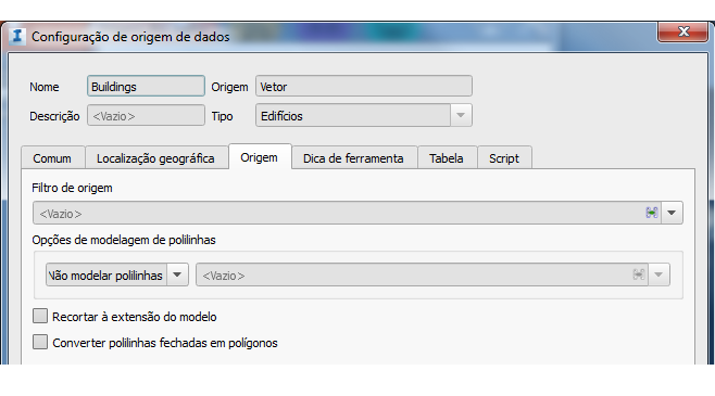

Para especificar as opções de simetria
Especifique as opções de modelagem de polilinhas para os dados importados. As opções de modelagem de polilinhas determinam a relação entre os dados importados e a elevação do terreno.
  1. Clique em para abrir o painel Origens de dados.
  2. Clique com o botão direito do mouse na origem de dados desejada para configurar e selecione Configurar.
  3. Selecione a guia Origem.
  4. No campo Opções de simetria, faça o seguinte:
    • Se os dados estiverem no terreno, selecione Espelhar.
      Se estes dados estiverem abaixo ou acima do terreno, selecione Definir elevação.
    • Se houver uma única propriedade que represente a relação entre os dados que você está importando e a elevação do terreno, selecione-a na lista suspensa.
      Nota: Para especificar uma propriedade que represente a elevação, clique em e insira uma expressão.
  5. Selecione Converter polilinhas fechadas para polígonos ao importar áreas de cobertura.
