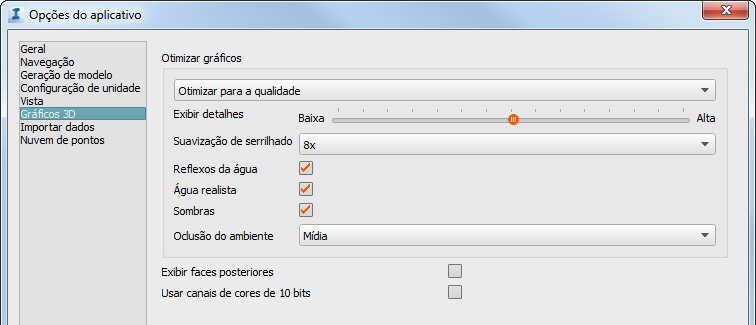

Para definir opções de gráficos 3D
Controle a otimização dos gráficos e outras configurações em seu modelo, como o detalhe de exibição, anti-suavização de serrilhado, qualidade da oclusão de ambiente, sombras, reflexões de água, água realista e as opções de exibição da face traseira.
  1. Clique em .
  2. Clique em Gráficos 3D.
    • Existem dois métodos para definir o nível de detalhe com base em se você desejar modificar o LOD para todo o modelo ou para um recurso específico.
      • Use Exibir detalhes para especificar o LOD para todo o modelo (terreno, recursos gerados, objetos 3D). Essas configurações permanecem em efeito nas sessões de modelagem, mas você poderá modificar as mesmas para o modelo atual ou para uma determinada classe de recurso.
      • Use o Gerador de modelo para modificar o LOD por tipo de recurso.
    • Suavização de serrilhado
    • Os estilos realistas são muito eficazes, mas eles irão diminuir o desempenho.
    • Ative e desative o sombreamento de camadas.
    • Oclusão do ambiente.
    • Em monitores de alto desempenho, utilizar canais de 10 bits pode resolver a gradações que não sejam suaves. No entanto, se você ativar essa opção, você não poderá criar capturas de tela ou storyboards.
    • Exibir a face traseira.
  3. Nota: As sombras não são suportadas ao visualizar um modelo ou cenário em um navegador da Web usando o InfraWorks 360 web viewer, ou em um iPad, utilizando o InfraWorks 360 (iPad app).
