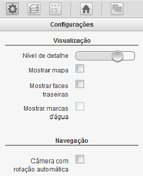

para exibir o painel Configurações.
Nível de detalhe: um nível superior (barra deslizante para a direita) exibe mais detalhes de elementos do cenário mas reduz o desempenho.
Mostrar vista de mapa: se o cenário representa uma área do mundo real, uma inserção irá exibir um mapa da área circundante.
Mostrar faces posteriores: ativa ou desativa as faces posteriores. Ao exibir faces posteriores, o mobiliário urbano, as árvores e o terreno estão sólidos, dentro e fora, e o terreno fica sólido em cima e embaixo. Quando faces posteriores são desativadas, você pode ver através destes itens para o outro lado
Exibir marcas d'água: ativa ou desativa as marcas d'água. Uma marca d' água é uma imagem estática que sobrepõe o cenário. As marcas d'água permitem a um editor marcar e identificar cenários.
Rotação automática da câmera: inicia o giro do cenário em torno do ponto atual da câmera. Para parar a rotação, desmarque esta opção.
