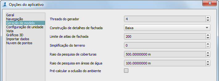

Você pode gerar um modelo e especificar como as opções do aplicativo serão aplicadas ao modelo.
Opções do aplicativo.
| Gerador de linha de discussão | Especifique o número de segmentos da CPU alocados para geração do modelo. |
| Detalhe da fachada da construção |
Utilize com o Limite atlas da fachada. A seleção de mais detalhes pode afetar um pouco o desempenho.
| Limite atlas da fachada | Especifique a distância com a qual as fachadas farão a transição de textura para o nível colorido. |
| Simplificação do terreno | Aumente o valor para reduzir a complexidade do terreno (o número de triângulos utilizados para criar o terreno). Para ver a diferença: efetue o zoom no terreno e compare as vistas de estrutura de arame antes e depois de alterar esta configuração e gerar novamente. Essa configuração se aplica ao terreno real, e não ao eixo que você vê quando está mais distante do objeto. |
| Raio de pesquisa de cobertura | Especifique o raio do terreno a ser ajustado ao mudar de cobertura. Ajuste a altura de coberturas ou áreas de água que afetam as áreas ao redor do recurso que foi alterado. Por padrão, o InfraWorks 360 ajusta somente as áreas próximas ao recurso alterado. Isto pode causar fissuras em áreas que são um pouco mais longe do objeto. As fissuras não é possível resolver a regeneração do modelo. Aumente o raio para garantir que o InfraWorks 360 leve em conta uma área maior ao considerar alterações de elevação. |
| Raio de pesquisa da área de água | Especifique o raio a ser ajustado ao mudar a elevação da água. É possível ajustar o raio de água separadamente do para coberturas como áreas de água normalmente requerem muito menor raio. |
| Pré-calcular a oclusão do ambiente | Indique se você deseja pré--gerar os mapas de luz que projetam sombras para a oclusão do ambiente. Isso cria melhores efeitos de sombra, mas afeta o desempenho. |
