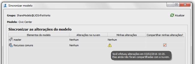

- Na Barra de utilitários, clique em
Sincronizar para abrir o painel Sincronizar o modelo. Você pode passar o mouse sobre cada ícone Minhas alterações para ver quando as alterações foram feitas:
- Selecione Compartilhar minhas alterações se você desejar incluir alterações não sincronizadas ao master ou para propostas na sincronização atual.
Os recursos comuns são compartilhados pelo modelo mestre, propostas, panorâmicas e cenários, marcadores, temas e configurações no Navegador de modelos.
- Opcional: descreva as alterações que identificando nesta sincronização. Esta informação é armazenada no histórico do modelo.
- Clique em Sincronizar.
