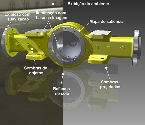

O Inventor oferece efeitos de visualização simples e fáceis de utilizar que permitem o aspecto realista dos modelos na viewport. Os efeitos disponíveis dependem das características do seu hardware de gráficos, do sistema operacional e da configuração do hardware de gráficos do Inventor nas Opções do aplicativo
guia Hardware.
A seguir são ilustrados os efeitos visuais que podem ser experimentados com os diferentes níveis de operação da Autodesk, e a tabela abaixo especifica os requisitos mínimos do sistema para cada nível.

É possível consultar o nível de operação da Autodesk em seu sistema de duas maneiras diferentes:
A tabela a seguir indica os efeitos visuais que cada um dos níveis de operação da Autodesk suporta.
| Efeito visual | Avançado 4_1 | Completo 3_1 | Médio 3_0 | Básico 2_0 | Herdado |
| Visualização com suavização (sem dentes) | X | ||||
| Iluminação com base em imagens (IBL) | X | X | |||
| Sombras de ambiente | X | X | |||
| Sombras de objeto | X | X | X | ||
| Estilo visual realista | X | X | X | ||
| Mapa de textura | X | X | X | ||
| Estilo visual de aquarela | X | X | X | ||
| Visualização de ambiente | X | X | X | X | |
| Reflexos de ambiente | X | X | X | X | |
| Reflexos no solo | X | X | X | X | |
| Sombras no solo | X | X | X | ||
| Estilo visual de ilustração | X | X | X | X | |
| Estilo visual monocromático | X | X | X | X |
