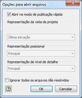

Usar Opções para abrir arquivos
Você pode também usar as Opções para abrir arquivos a fim de determinar se deseja abrir a montagem no modo rápido. Desmarque a caixa de seleção para abrir por completo a montagem.
Nota: Se a caixa de seleção Abrir rápido não estiver disponível, significa que a montagem não foi salva com os dados de visualização necessários e abrirá completamente.
