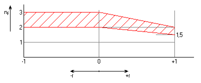

O valor mínimo recomendado do fator de segurança durante o carregamento de fadiga é indicado na faixa n f =<1,5...3> e depende do padrão de carregamento da fadiga. Em geral, o carregamento reverso é menos favorável que o carregamento flutuante, quando o carregamento de fatiga da junta soltada é considerado.
A imagem a seguir ilustra o efeito do percurso do carregamento na segurança da junta soldada. A faixa de valores mínimos recomendados para o fator de segurança, que depende do valor do fator de assimetria do ciclo r = σ n / σ h , aparece sombreado.
